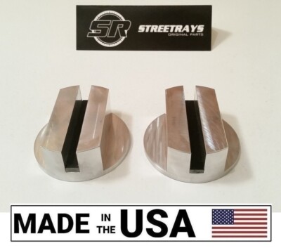

Podsumowując: gumowe adaptery nie będą działać w naszych samochodach. Musi to być wytrzymały adapter aluminiowy lub stalowy, jak ten, który został zasugerowany przez Greg S.
Nie trać czasu i pieniędzy na gumowe podkładki. Krążek hokejowy jest wykonany z tego samego materiału - uretanu. Nadal czekam na ten, który zamówiłem, ale nie jestem optymistą.

Muszę przywrócić ten stary temat. Wkrótce musimy zmienić opony. Gumowa podkładka Powyższa podkładka jest okropna. Nie marnuj pieniędzy i czasu. Udowodniono, że nasze samochody są bardzo ciężkie, nic 'miękkiego' nie zadziała. Podkładka musi być aluminiowa lub innego rodzaju metalu. Nic więcej. Zobacz zdjęcia poniżej. Wszystko jest zdeformowane.

Wypróbowałem kilka podkładek podnośnika, w tym poliuretanowe i gumowe. Problem z gumowymi polega na tym, że bardzo się odkształcają pod wpływem nacisku. Oba typy wydają się wywierać nacisk na otaczającą listwę, gdzie znajdują się odsłonięte spawy zaciskowe. Nie zdejmowałem listwy wokół spawów zaciskowych, ale wydaje się, że jest duża szczelina, zanim pojawi się jakakolwiek struktura.
Najlepszym rozwiązaniem, jakie znalazłem, jest ta metalowa https://smile.amazon.com/gp/product/B081ZZBH26/ref=ppx_yo_dt_b_asin_title_o03_s00?ie=UTF8&th=1. Ta podkładka zawiera kilka wbudowanych magnesów i bardzo łatwo pasuje do tylnych punktów podnoszenia. Z przodu podważyłem listwę na zewnątrz, aby wsunąć podkładkę w całości wokół odsłoniętego spoiny zaciskowej.
Dołączyłem kilka zdjęć w celach porównawczych. Jak wspomniałem wcześniej, moje obecne rozumienie (w oparciu o konstrukcję dołączonego podnośnika nożycowego) jest takie, że P8 musi być podnoszony przez odsłonięte spawy zaciskowe (i z powodzeniem zrobiłem to za pomocą podnośnika podłogowego z ochronną gumą).

Najlepszym rozwiązaniem, jakie znalazłem, jest ten metalowy https://smile.amazon.com/gp/product/B081ZZBH26/ref=ppx_yo_dt_b_asin_title_o03_s00?ie=UTF8&th=1. Ta podkładka zawiera kilka wbudowanych magnesów i bardzo łatwo pasuje do tylnych punktów podnoszenia. Z przodu podważyłem wykończenie na zewnątrz, aby wsunąć podkładkę w pełni wokół odsłoniętego spoiny zaciskowej.
Dodałem kilka zdjęć w celach porównawczych. Jak wspomniałem wcześniej, moje obecne zrozumienie (w oparciu o konstrukcję dołączonego podnośnika nożycowego) jest takie, że P8 musi być podnoszony przez odsłonięte spoiny zaciskowe (i z powodzeniem zrobiłem to za pomocą podnośnika podłogowego, który miał ochronną gumę).
Bardzo ładnie. Metal jest odpowiedzią.
Obawiałem się, że ta konkretna podkładka ma zbyt głębokie cięcie i szyna nie sięgnie dna i będzie spoczywać na bokach podkładki. Wydaje się, że się myliłem, co jest świetne. Zamówię ten. Dziękuję za udostępnienie.
